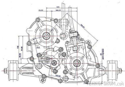

Хорошая идея с осями, но 6 см маловато для заметного эффекта. Там же что-то около 13 см нужно сдвинуть?
Так бы знать, что стоит полный комплект с дисковым редуктором и разгруженными осями, да и начать копить не торопясь...
За два гарантийных года можно накопить тыщ 30, я думаю, должно хватить...
Карданный вал тож придется на полтора сантима укоротить. Или чем токарю-сварщику платить, заказать сразу на Кардане с восемью шариками в шарнире.

Не прошла идейка проверку. Нашел разницу в полуосях. Там вообще только 10 мм получится...

Придется на Валрейсинг запрос писать. Но для этого нужно точно знать размер, на сколько смещать редуктор.слава н писал(а):Alexx
Не прошла идейка
Если верить интернетным чертежам, то разнесение валов равно 123 мм.
