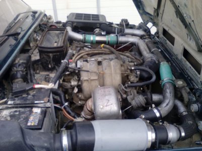

Здраствуйте господа и дамы . Как-то наткнулся в инете на данное обсуждение почитал понравилось.
Сам с сахалина на ниву пересел года полтора, назад сначала шок потом понравились ходкость в снегу и грязи.
А вот скорости не хватало ну и записал я туда турбину от легаса твин турбо,компрессор
С номиналом 0,6 понизил до 0,5 ,в общем подгонка изготовление установка заняли неделю,
И счастье, она там я правда кулер добавил инжектора поменял, свечи поехала но при плавном нажатии
Резко в топку и облом. Нашел дяденьку объяснил ситуацию, он руками развел и все привезли мне говорит готовое а я тебе поставлю. Вот и прошу помощи в приобретении ЭБУ.
Просьба адресуется к человеку прошедшему через это. Но буду рад и любой другой. Спасибо за понимание.

shibur777, я же написал марку контроллера. Интернет у тебя под рукой есть. Закажи где нибудь и через пару недель на почте заберешь.

Re: Турбо Нива или турбина на Ниву
Контроллер можно и заказать ,только хотелось бы прошитый по типу твоего под турбину.
Твой же уже готов с учетом всех недочетов.
Реально ли скопировать твой?

Дык координаты у кого делал- в теме. Свяжись, договорись и будет счастье.shibur777 писал(а):Контроллер можно и заказать ,только хотелось бы прошитый по типу твоего под турбину.

Контроллер лучше колибровать под мотор и твой стиль езды, одинаковых моторов не бывает.shibur777 писал(а):Контроллер можно и заказать ,только хотелось бы прошитый по типу твоего под турбину.

Shade-tlt, ну ты прям запугал человека. Усредненная прошивка существует. Да, конечно лучше , если настроят конкретно под тебя. Но и с усредненной не так все плохо будет.
Ссылку нашел написал жду ответа.
А контроллер и правдо надо хотя бы со средне рабочими показателями.
Чтобы он вообще понимал что стоит турбина.
И что ему делать в таком случае,а то воздух он видет а топлива больше не даст потому что не
говорили.
говорили.
Warlock а твоя ЛАДУЛЯ с катализатором и сколько кислородников стоит?

нафиг катколектор и кислородники...shibur777 писал(а):Warlock а твоя ЛАДУЛЯ с катализатором и сколько кислородников стоит?
С катализатором всё понятно вырезали и забыли
"лишняя опция" .
А без кислородника как он поймет что правильно смесь готовит????
"лишняя опция" .
В общем по ссылке не дождался ответа по почте.
Позвонил сам.
Мастер Виталий должен перезвонить.
Сообщить стоимость ЭБУ с прокачкой под турбо.
По кислородникам у меня их два до и после катализатора,
и коррекция идет по обоим.
Но местный гуру НИВ предложил перепрошить
BOSH под евро два, тем самым отключить один
кислородник и срезать катализатор.
Вот и вопрос как у вас???
У нас просто сравнивать не с чем.
Позвонил сам.

shibur777, ну да, под евро 2 прошивается. Только под наш бош проги кривые и дорогие. И после прошивки фиг чего настроишь. Во всяком случаи, когда прошивался было именно так. Сомневаюсь, что что-то изменилось. Катализатор у меня на месте. И да, делал мне Виталий. Отличный спец.
дык, если калибровать мотор с помощю альфометра, а не кислородников, то можно избавится от них полностью... единственное что ещё придется ДАД поставить вместо расходомера. Так колибруют "спортивные" моторы.

Да, кислородник с катализатором в помойку, эбу сам перепрошивал, есть программка. 160км\ч едет нормально, глаза у обгоняемых водил тоже часто округляются. Правда расход конский при этом, порядка 15 литров и спидометр показывает 170 с лишним, врет нещадно)
Warlock, если не секрет, не поделитесь, как машина с турбиной себя на бездорожье ведет?

Здравствуйте всем с новым годом и Рождеством.
Warlock спасибо за Виталия с Мурома человек мозг нам бы такого суда. В общем пришел перед новым годом эбу. Я вам скажу ЛАДУЛЯ полетела я вообще не думал что отечественный авто пром может ездить, а чтобы так.....
А как удивляются те кто пытается подпереть на трассе.
И я вам скажу в свете последних метелей тачка в снегу развинчивается. Ехал домой уперся в TLC200 объехал эту тушенку еще и с места сорвал, толстый дядя удивился дал бабла,которые благополучно были потрачены на покупку масла Castrol.

Прекрасно ведет. Единственное не залить турбину. Ибо греется она до 700-800 градусов. То есть по шейку в воду не залезать)))Hf13 писал(а):Warlock, если не секрет, не поделитесь, как машина с турбиной себя на бездорожье ведет?

shibur777, ни очень понял почему из Мурома, но не за что))) Главное у тебя все проблемы решились и ты доволен.)))
