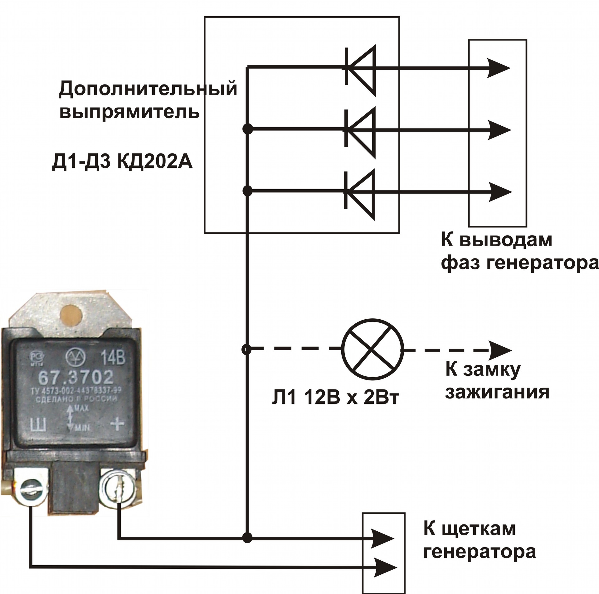

Установил генератор от КаМАЗа 1702.3771
Кронштейн крепления от классики, регулятор напряжения - трёхуровневый.
Три месяца в работе. Мне нравится. Генератор надёжнее, на низах напряжение держит чуть получше.

В генераторе 1702.3771 Дополнительный выпрямитель уже встроен.
