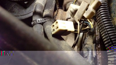

Приобрел очередную Нивку(езжу на них с 1996 года) в комплектации 027. При осмотре снизу увидел справа в районе раздатки неподключенный 4-х контактный разъем. Гофра от него уходит в пол салона тут же, недалеко. Что бы это значило? Кто в курсе, разъясните. И еще просьба(модераторам, может быть): где найти электросехему на эту модель?.

Разобрался: к этому разъему должен подключаться диагностический датчик кислорода после катализатора. Его не оказалось(стоит заглушка). :-(
Не знаю-чей косяк: завода или ещё чей-то. Завтра поеду к дилеру, обещали поставить.

АлНикС писал(а):Разобрался: к этому разъему должен подключаться диагностический датчик кислорода после катализатора. Его не оказалось(стоит заглушка). :-(
раз заглушка, это косяк диллера, на заводе тот кто тянит в карман, обратно заглушку не вставляет ( заглушку тоже утащит)

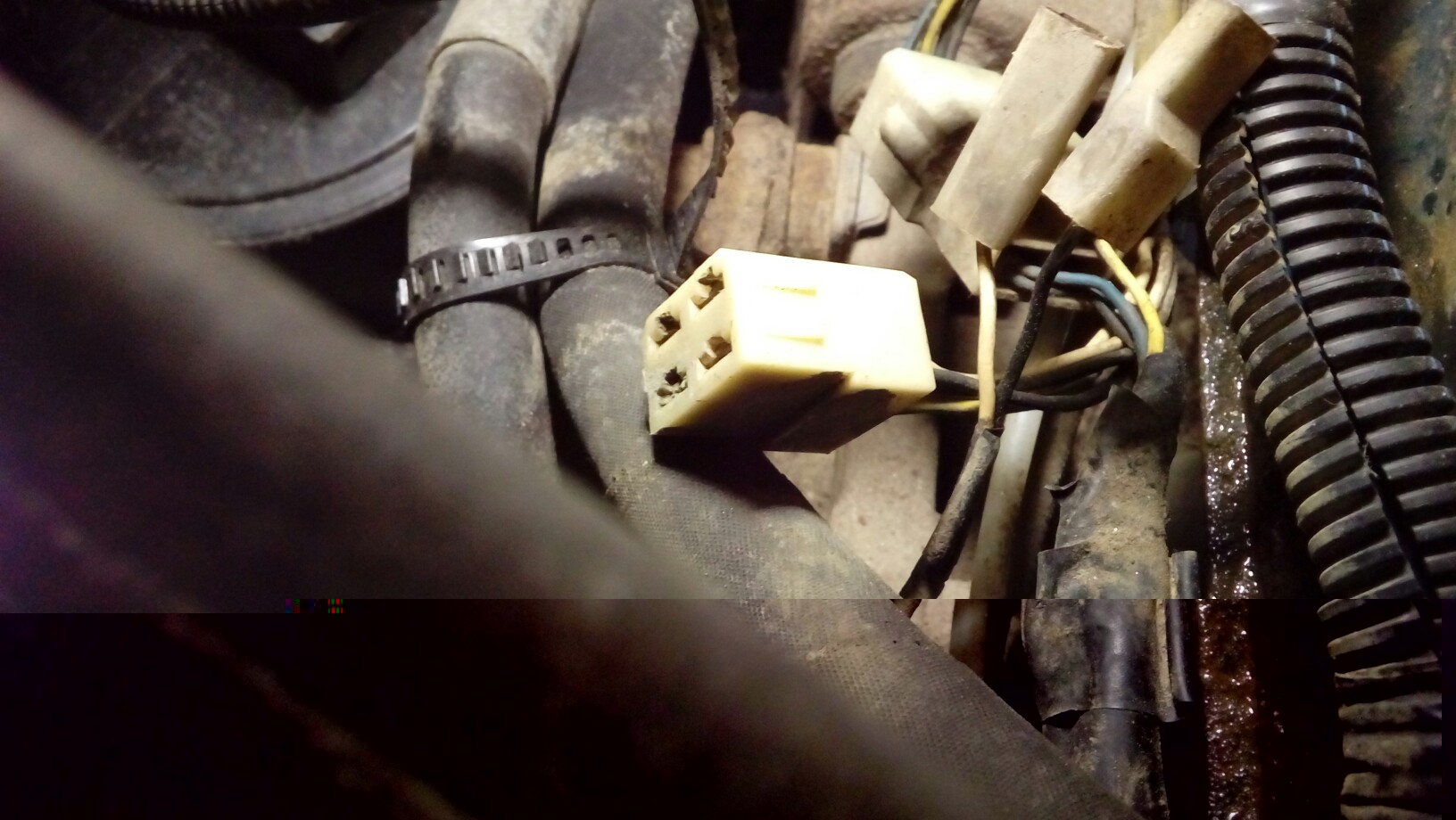

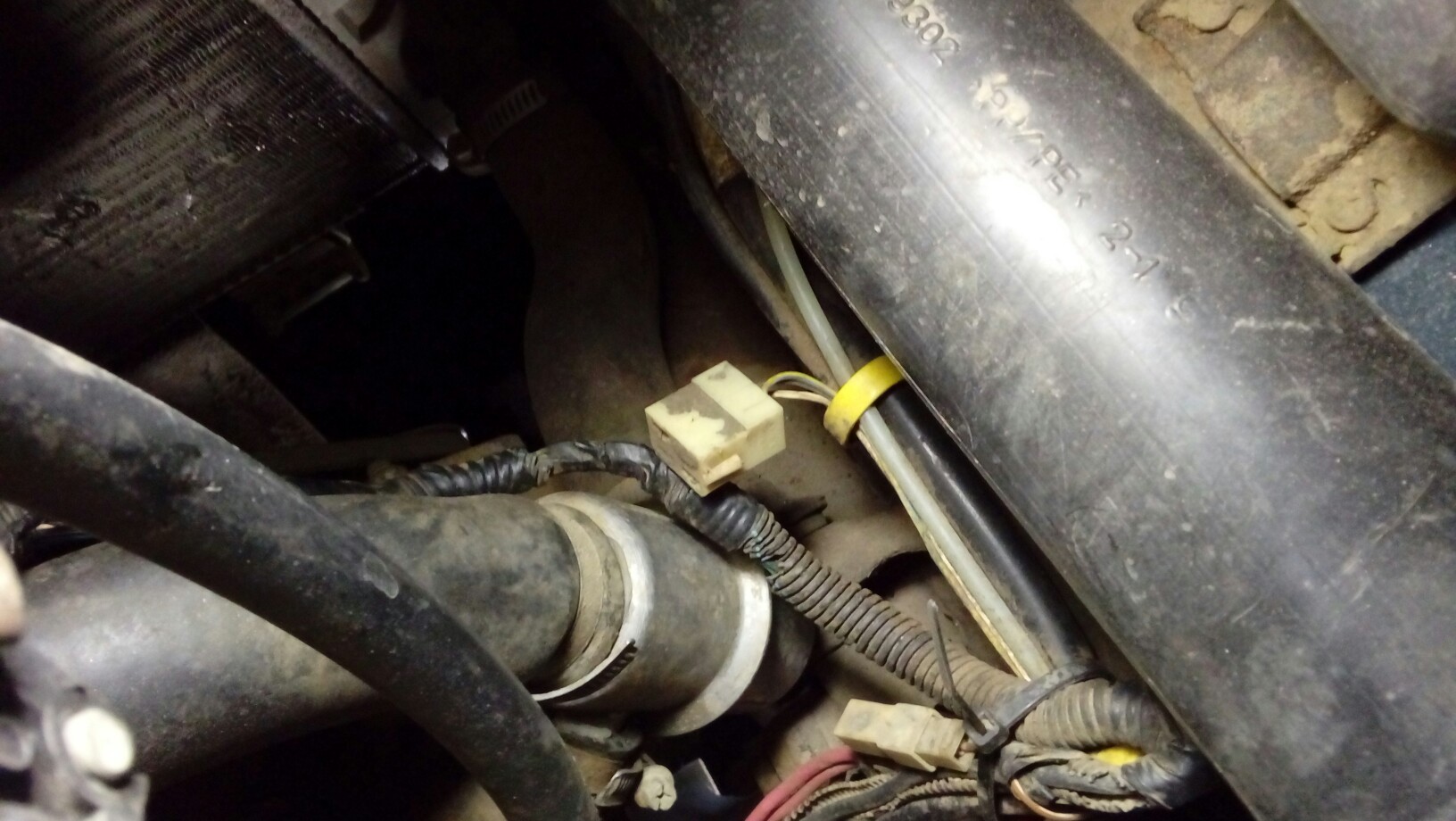

Привет всем! В районе передних лонжеронов болтаются не подключеные разъёмы, может кто знает для чего они?
Re: Неподключенный разъем
У мну тоже такие есть. Для себя решил, что это для подключения дворников фар.

Ну вообщем я тоже так думал, там ещё около бачка омывателя две фишки болтаются такие же как на насосе бачка

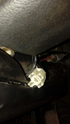

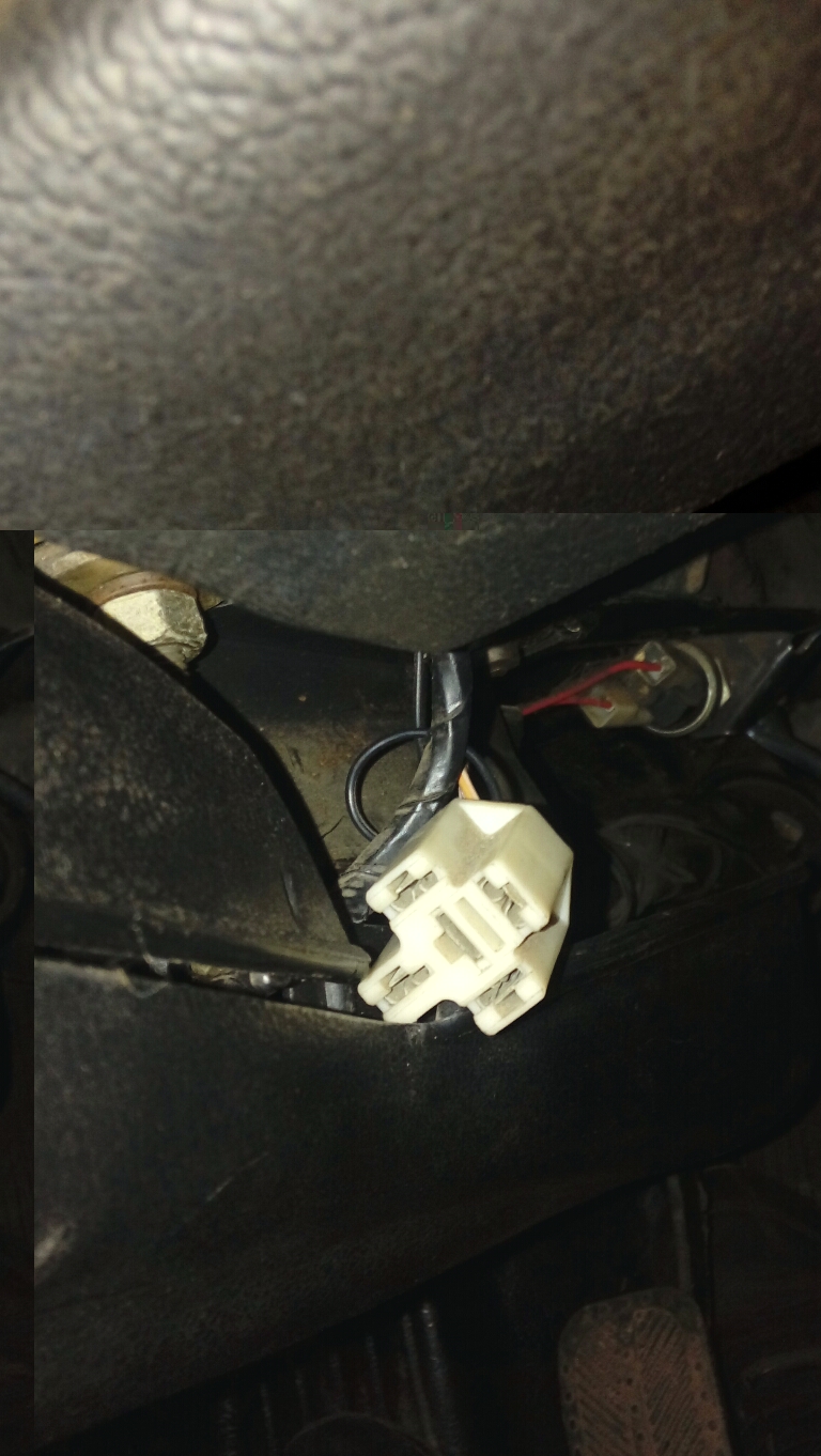

Обнаружил под кожухом рулевой колонки :du_ma_et:
