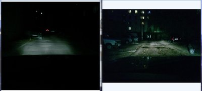

Да, шире светить стало кстати! И мне кажется что правая фара стала дальше светить немного. Вот фото как светит Хелла (правда фото делалось примерно в 19 часов и у нас дождь, а ОСВАР в 22 часа и было сухо).

ОСВАР в сравнении с Хеллой
Слева ОСВАР, справа Хелла

Для чистоты сравнения попробую завтра Хеллу сфотографировать в том же месте и в то же время что и ОСВАР.

Sash Да уже и сейчас видно, что Хелла "рулит" :co_ol:
Равномерный свет куда приятнее глазу!
