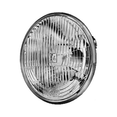

После длительного изучения интернета, чтения отзывов, придушил жабу и заказал себе новые фары от Hella (артикул 1A6 002 395-031 - это без габарита, но есть еще вариант с габаритом). Ставятся на место штатных оптических элементов. При установке требуют небольшой доработки напильником :-):
Вместе с доставкой два оптических элемента обходятся в 2602 руб. Обещают более лучший ближний (более равномерное освещение и широкий пучок) и дальний свет по сравнению со штатным осваром. Как приедут постараюсь сделать сравнительные фото в плане того как светят - "как было" и как "стало".
Hella 1A6 002 395-031
Написал я что стоимость с доставкой вышла 2602 руб.,но оказывается сюда еще 350 руб. надо приплюсовать, итого почти 3000 руб., однако дороговато :-(

Warlock писал(а):Sash, хорошая оптика! А еще она плоская. То есть внешний вид Нивы немного изменится. На мой взгляд, в лучшую сторону.
Да, стекло там не такое выпуклое как на осваре, соответственно говорят что не подходит тем, у кого фароочистители стоят, плохо чистят они плоское стекло.

Я тоже заказал аналогичные фары... Вот только доработка напильником смущает немного... Что именно там не подходит? Чтобы примерный обьем работ знать...
Re: Новая светотехника для Автомобиля Нива
DimZar, там на оптическом элементе есть 3 усика, которые вставляются в корпус самой фары, вот они у хеллы немного толстоваты, их надо чуток на наждаке обточить (ну или напильником). Хотя некоторые люди писали, что у них без доработок все встало, может это на нивах ранних годов выпуска, не могу сказать точно, приедут - будем смотреть. В остальном все должно без проблем встать.

Приехали мои фары, надо теперь найти время поставить их.
Вот так они выглядят:

Оптический элемент Хелла
Обратная сторона
Обратная сторона

а вот штатная ОСВАР, отличия в рассеивателе по сравнению с Хеллой заметны не вооруженныйм глазом.
Штатная ОСВАР
Штатная ОСВАР

Все, поставил! :dan_ser:
Действительно пришлось немного подтачивать направляющие на оптическом элементе (и чуть отгибать их наружу пассатижами), удобно было бы точить на наждаке, но за неимением последнего точил надфилем ))) Надфилем работать неудобно и для быстроты дела, так сказать, немного расточил отверстия под эти направляшки в корпусе фары, т.к. точится он очень легко по сравнению с усами на фаре.
Ну вот так они выглядят на месте :-):
Рассеиватель практически плоский, по сравнению с ОСВАР
