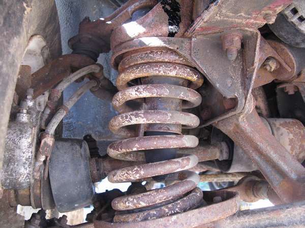

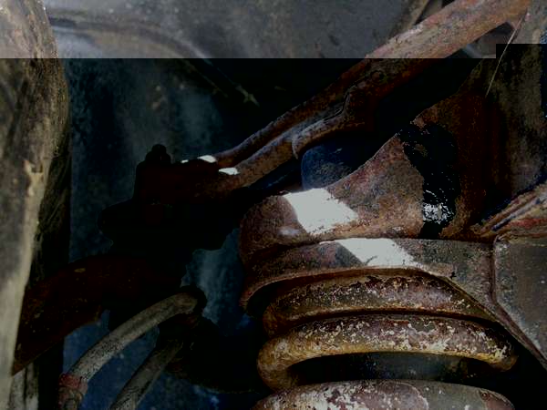

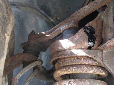

А должен ли верхний маятник лежать на верхнем отбойнике?
торопиться не надо...
Re: Пружины, амортизаторы и т.д.
Если машина висит на подъемнике и колеса не касаются земли - то да.
wwweger67
Сообщения: 8
Зарегистрирован: 16 мар 2014, 21:32
Марка авто: ВАЗ 21214, Шевроле круз.
Сообщение wwweger67 »
Sunny писал(а):Если машина висит на подъемнике и колеса не касаются земли - то да.
Машина стоит на земле, двигатель на месте, пружины родные. На другом форуме тож задал этот вопрос, говорят такого не может быть, но оно есть.
Блин, я не поленился, вышел и посмотрел на нескольких новых машинах - всё так и есть, как у тебя! Так что пошли подальше тех теоретиков, которые на "другом форуме" :-) Пусть сначала Нивы себе купят, а потом пишут :hi_hi_hi:
