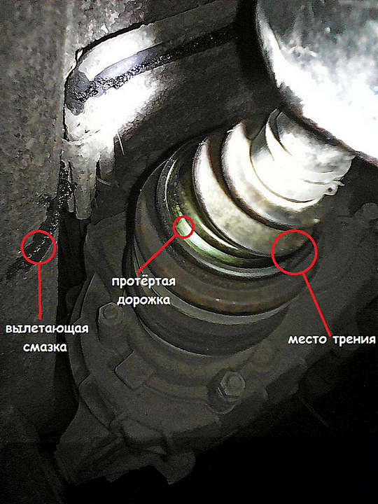

Порвался пыльник кардана со стороны раздатки. Пробег кардана тыс. 40, не больше.
Случайно обнаружил, когда под машину заглянул. Что делать?
Есть смысл искать новый пыльник, или надо кардан менять?

AlexBor, а зачем что-то искать, когда всё есть https://shop.niva.ru/transmission/shaft ... lekt-shrus

Кстати, пыльник у меня не порвался, а протерся просто. Сегодня получше рассмотрел...
Возле раздатки шрус заднего кардана наиболее изогнут, и при работе пыльника "меха" друг друга протирают.
Неужели это у одного меня так?

AlexBor, ты- первый!))) А если серьезно, возможно раздатка стоит неверно. Предыдущие случаи истирания были либо на машинах битых, либо с перевареным полом. То есть неверное положение раздатки.

Warlock Хм... Это ж до какой степени она не ровно должна стоять?
Да и вибраций ни каких нет, отцентрована хорошо.

Вот так у нас полы варят... Я же просто привел случаи при которых пыльники протирались.
а нуда.... мои подозрения подтвердились. тоесть эти сраные шрусовики были придуманы чтобы раздатку балансировать о коробку а что дальше всем пофиг. хороший ход!
