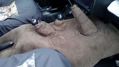

Я намедни предпринял очередную безуспешную попытку победить вой раздатки... Где то на просторах инета вычитал что тулуп помогает... В общем подвернулась дубленка, я верезал из нее спину, из рукавов смастрячил что то типа кожухов на рычаги передач и все это хозяйство мехом вниз уложил на коробку... В теории мех и кожа должны были гасить звуковые колебания... В итоге они конечно стали меньше ... ну процентов на 10-20 ... Но кардинальным образом ничего не поменялось... Видок прикольный получился, вызывает улыбку и вопросы у пассажиров :hi_hi_hi:
Коробка стала приятнее на ощупь :-) И телефон с ключами теперь там подручнее лежит и не брякает... А еще под нее (накидку) можно прятать ценности... В общем, я для себя сделал вывод - вой раздатки непобедим!!! Только :mu_zyk: погромче!

на дальних пробегах тоже куртку кидаю на рычаги. Вой существенно меньше. Точнее сказать нет звона, и вой становится как бы глуше - вдалеке.

DimZar, ;;-))) сделай фото, порадуй нас!

Со смортфона фото вставлять не умею... Как за комп сяду порадую... Улыбнетесь точно :-)

Обещанное фото... :smu:sche_nie:

DimZar, так вон он какой, кожаный салон! :hi_hi_hi:
