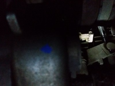

Появился новый трабл не связанный ни с воем ни с присадкой Хадо... Sash вроде описывал... Под нагрузкой появится противный то ли шелест то ли трещание... Как будто какие то пластиковые втулки дребезжат... При прижатии рычага понижайки на раздатке шелест пропадает. В общем разобрал все сверху раздатки из салона (это зря :-) ) - на рычаге в месте соединения с тягой болтается какой то металлический фиксатор в виде буквы П. Шприцем медицинским накачал туда литола - дабы не вибрировал (места там совсем нет, не развернуться). Можно было с фонарем и снизу подлезть. Все прошло. Вой остался. Правда во время шелеста он не напрягал :-) . Пробег пока 300 км.
Заметил что некоторые нивоводы на оба рычага раздатки резинку одевают - теперь дошло почему :hi_hi_hi:
Нормально подсветить и сфотографировать там места нет. Не обессудьте. Техническими терминами не владею - "фиксатор" ИМХО

Я для себя вывод сделал - никакие присадки не исправят низкое качество агрегатов. Потому на 40 тыс заменю масло в трансмиссии на синтетику без всяких добавок. Еще думаю пространство между двумя пыльниками рычагов раздатки заполнить чем-нибудь звукопоглощающим...
Вибрация рычага понижайки вновь проявилась противным "шелестом". Под нагрузкой звук усиливается (в гору). Кроме резинки пока ничего придумать не смог :du_ma_et:
