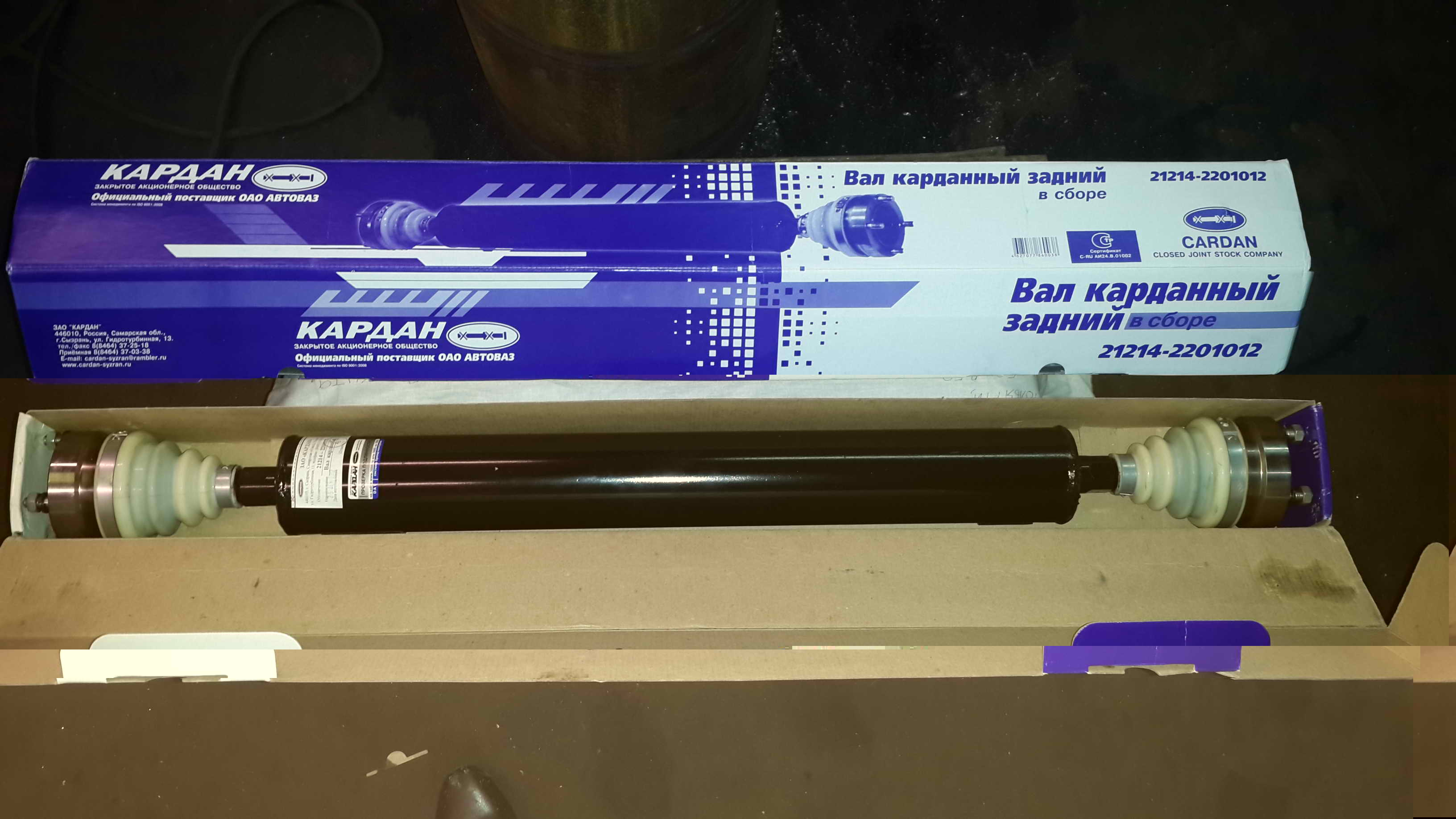

Доброго времени суток.
Перечитал всю ветку, и до этого долго присматривался к шрусовым валам и вот теперь, спасибо Sunny, валы у меня в руках
Упаковка, внешний вид, и качество валов внушают доверие. На валах к стати гайки с гроверами в комплекте. На днях буду ставить.
Надеюсь вибрации от неправильно собранных крестовин, (которые я обнаружил после покупки автомобиля, были установлены на 90гр друг против друга
), исчезнут....

Mizar исчезнет, конечно. Звуки кое какие могут исчезнуть. Зато появится динамика, накат увеличится, легкость появится. В общем не пожалеете.
