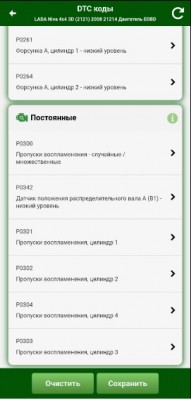

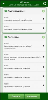

Добрый вечер!
Произвёл я диагностику - вышел полный букет. но из всего списка я полагаю что датчик распредвала мёртвый, тк он в большей степени отвечает за эту проблему. Прикрепляю Вам скриншоты диагностики, может вы что посоветуете.

Спасибо за совет. Но у меня как раз не выходит из головы то что когда двигатель работает нестабильно, то из глушителя и соединения коллектор-штаны(выпускной), что-то течёт, как будто часть топлива не сгорает, а просто впрыскивается в ненужный момент, когда искры уже нет. И как раз ругается на две форсунки, две потому что две работают. Двигатель на одной ноге, но работает, пытается выпрыгнуть, но временно работает...

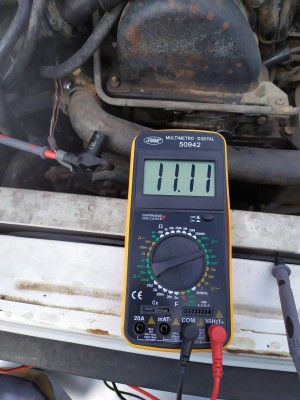

Да, буквально сегодня!
Пришёл новый датчик распредвала, заменил его, т.к. тест старого указал что он мёртв(фото). Потом разобрался с ошибками на форсунки, оказалось - перетёрло провод, запаяли, замотали - всё отлично. Автомобиль начал работать ровнее, провалы ушли, только при проверке, после прогрева не держал холостые обороты -> за 10 минут заменил топливный фильтр и всё! Аминь! Аллилуя! :ya_hoo_oo: :ya_hoo_oo: :ya_hoo_oo: :ya_hoo_oo: Автомобиль едет, заводится с "пол тыка". Но для меня осталась загадкой,как так?! Такая серьёзная поломка, куча ошибок, а "чек" на панели приборов даже не загорелся! (у меня на Хонде при таких поломках уже новогодняя ёлка была бы!)
Всем спасибо за советы и помощь!
