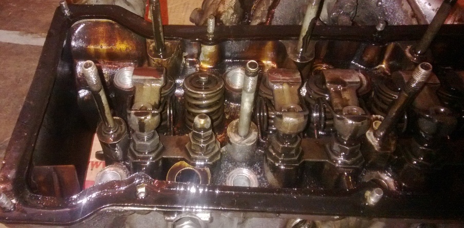

Здравствуйте подскажите у меня пропала компрессия в 1 цилиндре замерил 2атм всего,начал разбирать снял клапанную крышку и увидел что рокер лижал в головке все оказалось целое и нечего не побило, но все ровно грешил что клапан загнуло разобрал залил керосину но все в порядке оказалось такой вопрос если клапан закрыт получается так как рокера нет была-бы компрессия. Спасибо

Закрыт впускной клапан, воздух не поступает в цилиндр, накачивать в компрессометр нечего.
