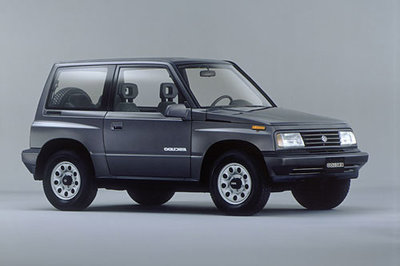

Был такой Эскудик трехдверный квадратный. Родом из 90-х. Без дифа, но зато суперлегкий. Чисто Нива японская. Мечта лесная. Сейчас таких не делают. А жаль. Вопще-то, местами для леса очень удобен квадрик.
Товарищ говорит - давай квадрик.
Я ему говорю: давай Ниву - тот же квадрик, только с салоном. Тепло и сухо. Цена такая же. Расход, конечно, великоват. Но квадрик к месту десанта нужно буксировать в прицепе, и расход выходит столько же. Да и пробег ожидается тыщи три-четыре в год от силы.
