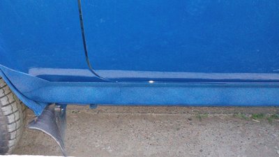

Коррозия
Re: Коррозия
Re: Коррозия

Re: Коррозия

Re: Коррозия
Ок. Хочу тоже все по методике Sash проделать. А поверх антигравия по твоей методе в цвет кузова перекрасить (просто уже купил краску для перекраски дисков, а меня переубедили). Для ускорения процесса и снижения рисков налипания пыли буду использовать фен. Делать планирую в огороде.mur133 писал(а): Димзар, держи меня в курсе своих изысканий. Мож фотки выложишь, когда покрасишь?

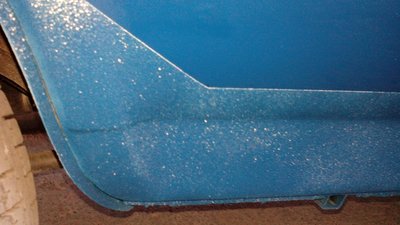

Сделал сегодня антигравий на порогах... По всей видимости руки у меня растут не оттуда откуда руки sash
из за боязни налить лишнего я похоже брызгал мало и получилось как мукой посыпались... Далее через час после нанесения покрыл краской - но неё немного не хватило ... В общем я остался не очень доволен результатом... Вдобавок чёрного не нашёл и красил белым - там где отодрал скотч остался белый срез. В планах докрасить и доделать пороги внутри дверного проёма (боди тоже не хватило). Завтра фотки выложу, с телефона пишу
Re: Коррозия
Когда нанесенный антигравий задувают краской, отдирают скотч и переклеивают на миллиметр выше. Даже когда наносят антигравий и краску одного цвета.DimZar писал(а): там где отодрал скотч остался белый срез.

Re: Коррозия
Спасибо mur133! буду доводить до ума... Я не знал таких тонкостей

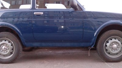

вот промежуточный вариант

Re: Коррозия
Да так то ничего вроде. Я думал совсем плохо.
Но я черным бодиком все таки делать буду и черной краской сверху.

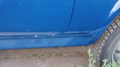

Re: Коррозия
Я в следующий раз тоже также планирую сделать, а сейчас докрашу и оставлю... Антигравий почему то высох гораздо быстрее краски... Фен оказался не лишним в условиях огорода - иначе много бы пыли прилипло... Результат конечно не очень страшен, но учитывая необходимость доделки и гордиться нечем

Re: Коррозия
Сегодня покрасил свой аппарат,морду и с боков. Боди 950 белый. Ржавчины много было,кронштейны заднего бампера на которых клыки висят,облезли полностью.
