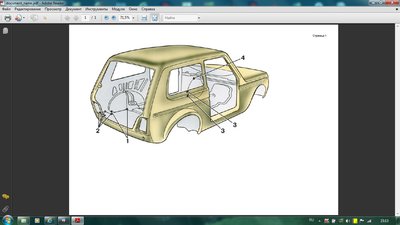

По мануалу по ходу, там должна быть уплотнительная мастика
1 – стыки заднего пола с аркой заднего
колеса;
2 – щели в угловых стыках надставок заднего
пола с арками задних колес, с боковинами и
поперечиной задка;
3 – угловые стыки щитка передка с
порогом пола;
4 – угол щитка передка с панелью
передней стойки боковины
колеса;
поперечиной задка;
порогом пола;
