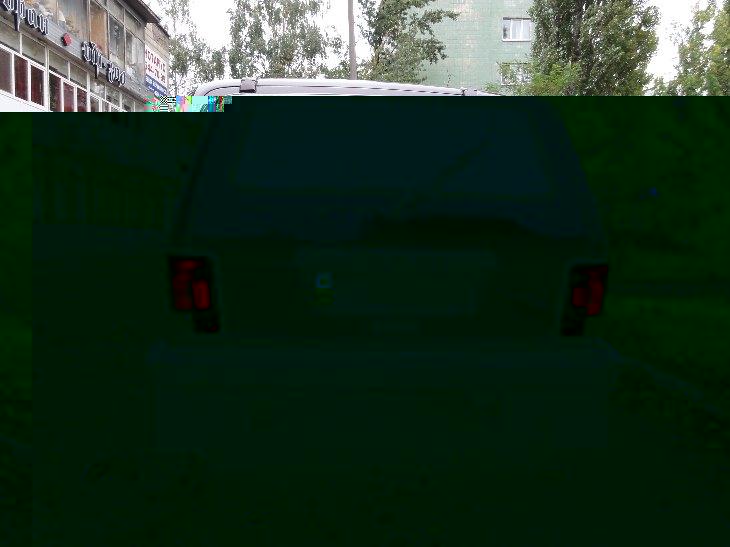

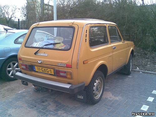

Посмотри на фотках, как дверь задка 21213 может подойти на 2121
Ты хоть представляешь, что такое поменять панель задка - это сначала срезать задницу на 2121 и затем вварить задницу от 21213, и ты готов это сделать? И ради чего вся эта морока? И ты уверен, что сможешь это сделать в гаражных условиях?

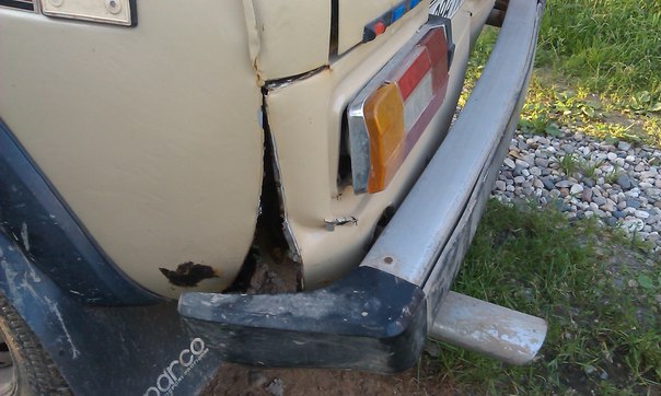

дело такое что я засел на болоте и меня стал дёргать трактор за заднюю левую серьгу, и короче он мне выдрал и бампер и выгнул всю заднюю панель
, вот я просто и решил, а вдруг получиться, просто эту жесть всё равно менять, или на оригинал или попробывать от 21213, на 21213 просто как то багажник удобней
