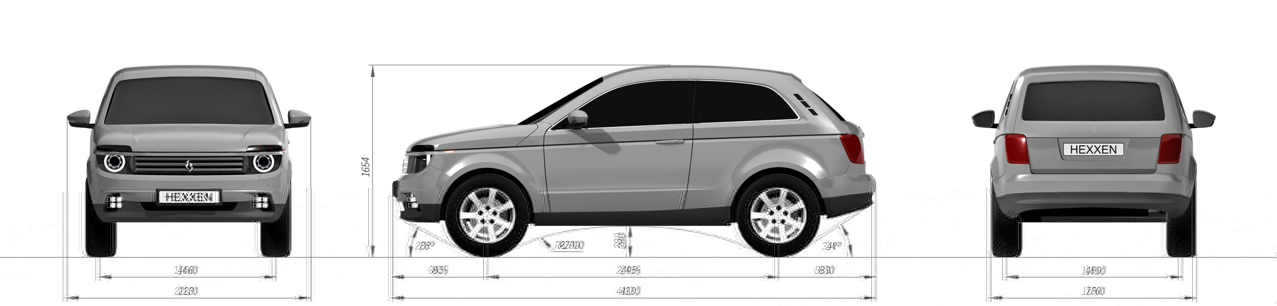

Вот текущие габариты. Прошу заметить(!) - это габариты ЛЮКСОВОЙ версии - у нее занижена подвеска на 2-3 см. И низкие юбки для улучшения обтекаемости. Разумеется, в остальных версиях углы рамп и переката будут значительно больше.
