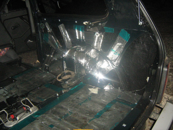

Re: Коррозия
Как и Sash тоже разобрал салон но начал пока с тыла. Обработал мастикой зад а на пол положил вибропласт. По времени на обработку пол машины вышло 5 часов

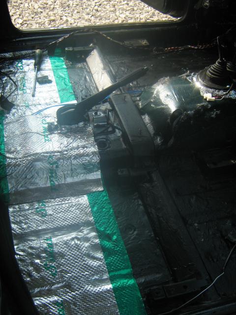

Re: Коррозия
Наконец сделал перед, дно промазал мастикой , потом положен вибропласт 2мм , а поверх сплен 4мм , а на него штатную
